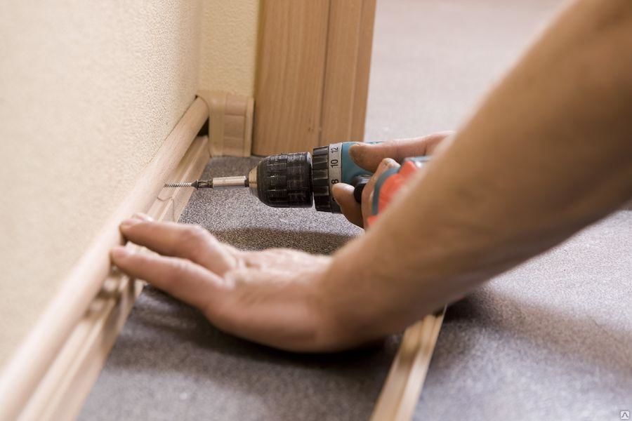

Монтаж плинтуса выполняется с помощью специальных креплений, которые фиксируются на стене, на расстоянии 40-50 см. друг от друга и не более 10 см. от углов, с помощью дюбелей и саморезов. Профиль надевается на эти крепления до щелчка, таким образом надёжно фиксируясь на стене. Также возможен вариант крепления плинтуса на жидкие гвозди. Предварительно следует загрунтовать участок стены, предназначенный для установки плинтуса. Клей наносится тонкой полосой, затем плинтус прижимается к стене. Также плинтус можно установить непосредственно с помощью саморезов. В случае крепления на саморезы. Если для плинтусов с кабель-каналами используется такой способ крепления, то вначале необходимо снять планку кабельного канала, затем закрепить плинтус к стене с помощью дюбелей и саморезов, проложить электропроводку, закрыть и зафиксировать планку кабельного канала.
