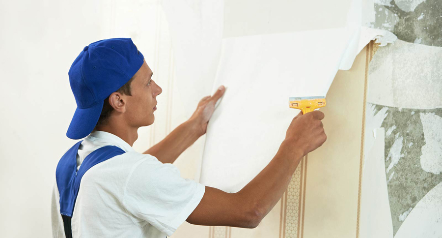

Перед тем как клеить обои всегда рекомендуется удалить старые. Если старые обои целые их можно прокрасить водоэмульсионной или масляной краской, хотя это затруднит их обдирку в будущем. Для того чтобы предотвратить просвечивание сквозь краску ярких тонов обоев, мы рекомендуем воспользоваться алюминиевой грунтовкой на основе органических растворителей. Также рекомендуется это проделать, если на рисунке старых обоев использованы металлизированные красители. Не пытайтесь покрасить виниловое покрытие, кроме пористого винила. Различают насколько способов удаления старых обоев, которые зависят от их материала и состояния.
Удаление моющихся обоев.
Поверхность таких обоев покрыта специальной водонепроницаемой пленкой, которую необходимо прорвать, чтобы вода могла дойти непосредственно до клея. Для этого воспользуйтесь проволочной щеткой или специальным обойным перфоратором, чтобы разрушить целостность поверхность обоев, затем смочите теплой водой со средством для снятия обоев. Возможно, эту операцию придется проделать несколько раз, прежде чем обои начнут отходить.
Удаление виниловых обоев.
Виниловые обои - это тонкая виниловая пленка, которая сплавлена с бумажной основой. Для того чтобы снять винил приподнимите оба нижних угла верхнего слоя обоев и с равномерным усилием потяните их от стены. Затем вам необходимо смочить и счистить бумажную основу.
Удаление обычных бумажных обоев.
Для размягчения клея старых обоев вам необходимо обильно смочить их теплой водой предварительно добавив в нее немного жидкого моющегося средства. Можно также воспользоваться специальным средством для снятия обоев. Наносите раствор с помощью губки или пульверизатора, по необходимости повторяйте операцию и дайте возможность воде впитаться в течение 15-20 минут. Для снятия обоев используйте широкий металлический скребок, приподнимая им бумагу начиная от швов. Участки, которые плохо отходят снова смочите водой, и продолжайте работу через несколько минут.
Удаление покрашенных обоев.
Снятие покрашенных обоев может оказаться очень трудной задачей. Если целостность бумаги не повреждена, то просто подготовьте ее как крашеную штукатурку и поверх наклейте новые обои. Если же их все-таки необходимо снять используйте проволочную металлическую щетку или обойный перфоратором для того чтобы прорвать верхний слой обоев а затем смочить их водой. Покрашенные обои хорошо снимаются с помощью специального отпаривателя. Обрабатывайте аппаратом поверхность до тех пор, пока пар не проникнет внутрь, затем удалите отпаренную бумагу широким скребком.
