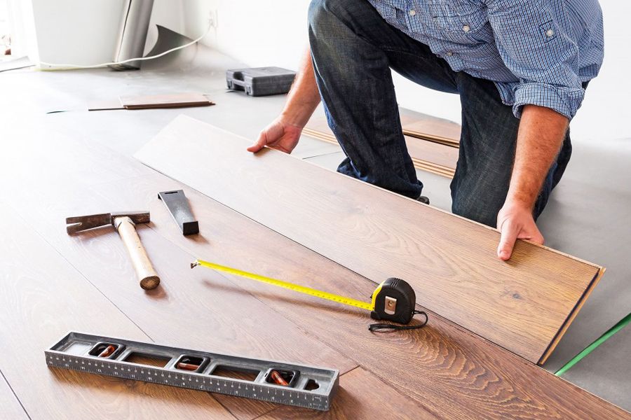

Если вы всё же решили заняться укладкой ламината самостоятельно, вам необходимо учитывать, что существует несколько способов укладки ламината. Ламинат складывается из отдельных фрагментов. Для самостоятельной укладки ламината рекомендуем вам использовать панели, которые имеют особые замки, что позволяет легко сцеплять их между собой. Таким образом, составляется единая плоскость без щелей. Укладывать ламинат следует на тщательно очищенную, ровную поверхность: например на бетонную или фанерную основу. Для амортизации она покрывается особой вспененной пленкой, либо пробковой подложкой.
Подготовив поверхность, приступаем к укладке ламината. Классический метод – самый экономически выгодный и простой, при правильно посчитанном объёме материала такой способ обеспечивает практически безотходное решение поставленной задачи. Кирпичный или шахматный метод: его особенность заключается в том, что каждый следующий ряд панелей стелется со сдвигом ровно на половину предшествующего ряда: подобно кирпичам при постройке зданий. Самый эстетически интересный способ укладки ламинатных панелей – диагональный. Укладка панелей производится под углом в 45 градусов, готовая поверхность образует оригинальный рисунок, который радует глаз.
Прежде чем начинать укладку ламината, необходимо выдержать материал в помещении, где он будет использован в течение суток, это позволит ламинату акклиматизироваться к микроклимату помещения, во избежание вздутия или растрескивания ламинатного покрытия в дальнейшем.
Начинать укладку ламината следует вдоль длинной стены так, чтобы выступающая часть замка была обращена вглубь комнаты, а не к стене. Между стеной и панелью обязательно сохраняется небольшой зазор (который будет скрыт плинтусом) для того, чтобы материал не подвергся сжатию и, как следствие, – механическим повреждениям при возможных изменениях влажности помещения. Вторая доска подгоняется к первой с торца и заводится в замок под углом в 45 градусов, далее опускается на пол с характерным щелчком – это значит, что замок защёлкнут. Так же выполняется укладка второго ряда ламината: соединив доски по торцу, сдвигаем их к первому ряду по длинной стороне. Соблюдаем угол 45 градусов; опуская доски на пол, мы должны услышать щелчок – замки закрыты. Важно, чтобы стыки панелей не совпадали, для этого укладка второго ряда начинается с доски, разрезанной пополам. Таким же образом мы последовательно укладываем следующие ряды ламинатных панелей.
