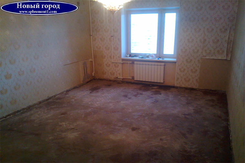

Демонтаж старого паркета в комнате
  В нашем случае, как видно на фото, паркетный пол был приклеен на бетонное основание, поэтому демонтировать его большого труда не составило. К тому же, после протечки горячей воды от соседей сверху, паркет вздулся и частично отслоился от пола сам.
Как убрать старый паркет

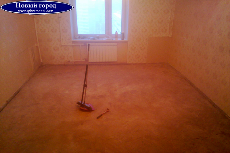

  После того, как паркет убран, пол необходимо тщательно подмести, убрать все щепки, грязь и пыль.

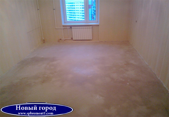

  Пол залит, но он должен хорошо просохнуть, прежде чем приступать к укладке паркетной доски. Подробнее про устройство наливных самонивелирующихся полов читайте в этой статье.
Наливной финишный пол Скорлайн Т 45

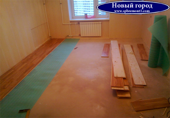

  Приступать к укладке паркетной доски следует с укладки подложки. В нашем случае это подложка Quick step для ламината и паркетной доски. Эта подложка имеет хорошую шумоизоляцию, сводя к минимуму как проходящие, так и отраженные шумы.
Подложка quick step для паркетной доски
  Расстелив подложку, начинаем укладывать паркетную доску. Отзывы об этой паркетной доске Вы можете прочитать на нашем строительном форуме.
  Укладывать паркетную доску лучше от стены, вдоль света. Не забудьте оставить компенсационный шов в 1 см. по периметру комнаты.
Укладка паркетной доски Sinteros
  Уложив доску во всей комнате, последний ряд спиливаем вдоль и вгоняем при помощи добойника, или небольшой фомки.
Как укладывть паркетную доску в Спб
