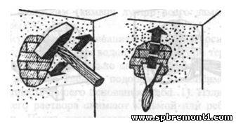

Несколько труднее ремонт крупных повреждений на стене. Отстающую от основания штукатурку и отпадающие ее куски на большой площади стены следует отбивать от основания молотком (рис. 65).
Рис. 65. Отбивка отставшей от основания штукатурки
Одновременно легким постукиванием молотка следует проверить прочность сцепления штукатурки с основанием вокруг места повреждения. Глухой звук свидетельствует о том, что штукатурка непрочно связана с основанием и в этом месте можно ожидать скорого ее отпадения. Поэтому и здесь с помощью молотка следует отбить штукатурку для последующего ремонта. Стену (основание) следует очистить от остатков раствора, песка, загрязнений и т. п. сначала шпателем, а затем металлической щеткой (рис. 66).
Рис. 66. Очистка стены шпателем и металлической щеткой
