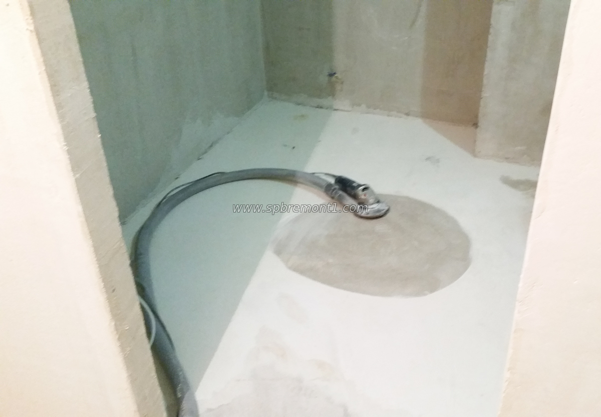

Нередко получая квартиру от застройщика в Санкт-Петербурге собственники обнаруживают что полы визуально выровненные гипсовыми ровнителями на самом деле кривые. Перепад в новой квартире может достигать 30 мм., и укладывать на такие полы паркет или ламинат нельзя.
Что же делать в такой ситуации? Единственным правильным выбором будет демонтаж гипсовой смеси, и выравнивание пола качественными первичными и финишными смесями на цементной основе. Или устройстве цементно песчаной стяжки при очень значительных перепадах. Заливать полы или делать стяжку поверх гипсового ровнителя не получится. Агдезии не будет и верхний слой отслоится. Конечно можно попытаться подлить полы еще одним слоем гипсового ровнителя, но такой метод мы не рассматриваем поскольку делаем качественный ремонт.
Счистка пола процесс не легкий, но вполне осуществимый. Гипсовый наливной пол довольно мягкий и легко поддается алмазной шлифовке. Основная сложность это большое образование пыли. Решается мощным строительным пылесосом с обязательно подключеным циклонным фильтром.
Для демонтажа шпатлевки и наливного пола, а так же для шлифовки углов, примыканий мы обычно используем мощные болгарки УШМ Bosch 1700 и более ватт., с установленной алмазной чашкой. Для обеспыливания применяем защитный кожух Bosch 2605510224 совместно со строительными пылесосами 1600 и более ватт.
Счистка ровнителя это довольно трудоемкий процесс, как и счистка шпаклевки со стен. Ведь сошлифовать надо столько же, сколько было использовано материала при произведении работ. А это порой десятки мешков, без циклонного фильтра чистить пылесос придется каждые 10 минут.
Но делать это надо обязательно. Мне лично приходилось демонтировать ЦПС стяжку и цементный ровнитель, выполненные видимо неопытными строителями по гипсовому основанию. Отслаивается она очень легко, и большими до 1,5 кв.м. кусками. Вообще настоятельно не рекомендую использовать самовыравнивающиеся смеси на гипсовой основе. Лучше сделать качественную ЦПС стяжку, и тоненьким слоем 1-2 мм. залить ровнителем на цементной основе. Качественного Вам ремонта!
