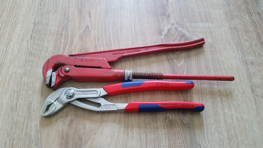

При том что ключ Кобра меньше и легче ключа Фит, ширина захвата губок значительно больше

Имея высокую универсальность ключ Книпекс занимает меньше места
Имея высокую универсальность ключ Книпекс занимает значительно меньше места

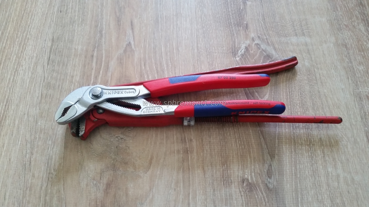

Кобра вдвое легче и имеет захват вдвое больше

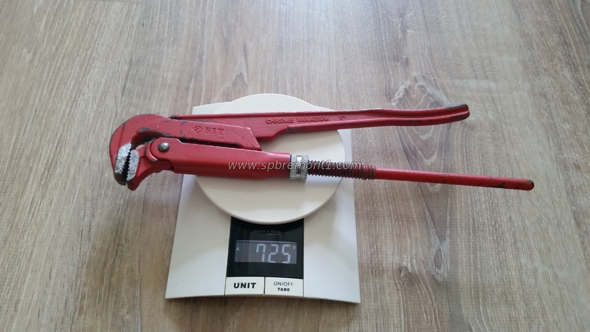

Вес ключа Фит 725 грамм!
При том что захвата этого ключа недостаточно даже для того что бы открутить гайку на чугунном радиаторе. Да и мелкие сантехнические работы выполнять ключом с такими широкими губками долго и неудобно.

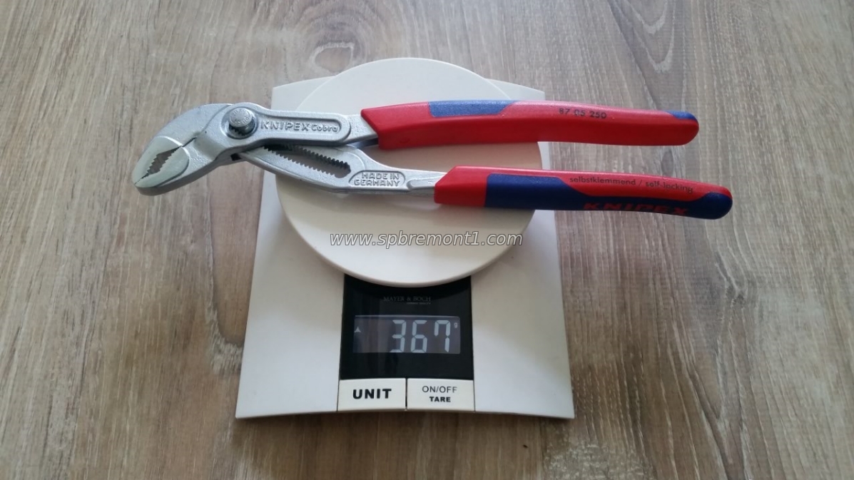

Кобра 250 весит всего 367 грамм. Зубатая изящность.
Клещи KNIPEX КОБРА используются для работ с деталями круглого профиля - до 50 мм. А это почти 2" дюйма. Ключ вдвое легче и имеет захват вдвое больше. Это не говоря об удобстве, скорости работы и удовольствии.
