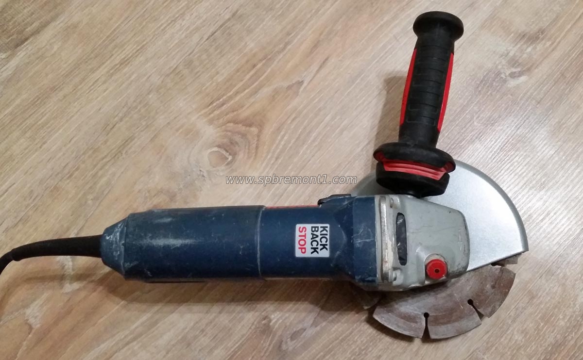

Сразу после замены УШМ Bosch GWS 1000 на УШМ Bosch GWS 17-125 CIE 1700 Вт, был куплен оригинальный защитный кожух 1605510366 для пильного диска 150 мм. Так болгарка превратилась из 125 в 150. А штатный кожух 125 мм. пригодился для дальнейших усовершенствований.
Мощности с запасом, глубина реза увеличилась, дисков любых полно, работать одно удовольствие. Кожух быстросъемный, оригинальный, но почему то продается только отдельно.
Такой фишки у других производителей я не видел, и считаю это очень удобной функцией. Зачем покупать большую болгарку, если она нужна очень редко и есть маленькая мощная!

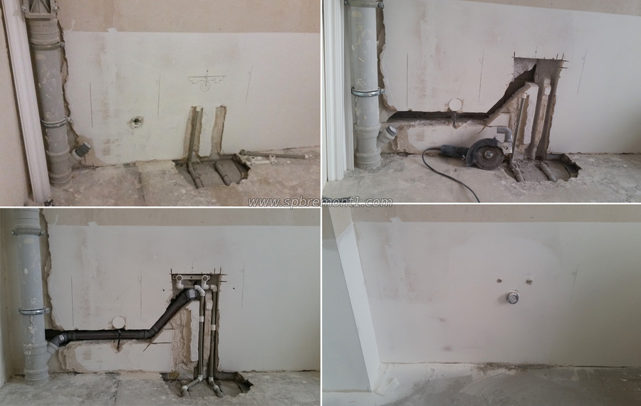

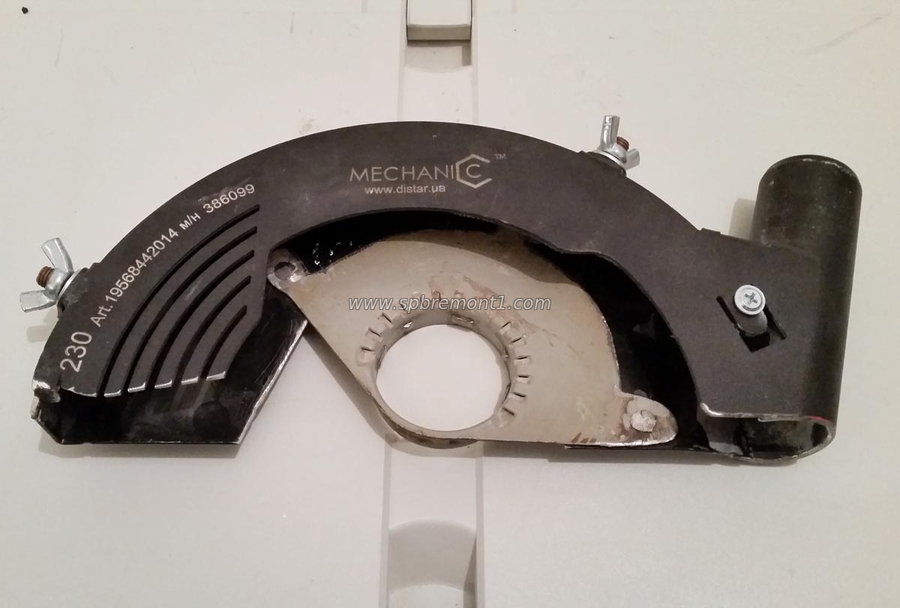

Крайне редко но все же возникает необходимость штробить под канализационные трубы 50 мм. Необходимая глубина пропила в таком случае должна составлять 70 мм. Алмазного диска 150 мм. не хватает. Для таких случаев можно сделать нехитрое приспособление из двух кожухов и насадки MECHANIC Air Duster 230 для подключения пылесоса.
Немного поработав болгаркой и молотком получилось очень удобное приспособление которым мы нередко пользуемся для штробления под канализационные трубы, электрощиты и пропила проемов в не толстых стенах.

Насадка оказалась на удивление удобной. Работает без нареканий, на ровных участках пыли не больше чем от штробореза, если пилить правильно мощности 1700 ватт хватает, глубина пропила диска 230 мм. составляет 85 мм., что очень даже неплохо.
Совместно с пылесосом Starmix iPulse L-1635 пыли практически не образовывается. Хотя надо немного приноровится и понять, с первого раза не у всех получается.
Поскольку кожух 230 мм. приклепан на штатный кожух 125 мм. сохранилась система быстрого съема, что очень удобно. По фото видно что кожух несколько великоват для диска, и со стороны противоположной от всасывания пыли можно сделать поменьше. А лучше всего сделать такой кожух из листового алюминия, правильной формы и приклепать на систему быстросъема.
