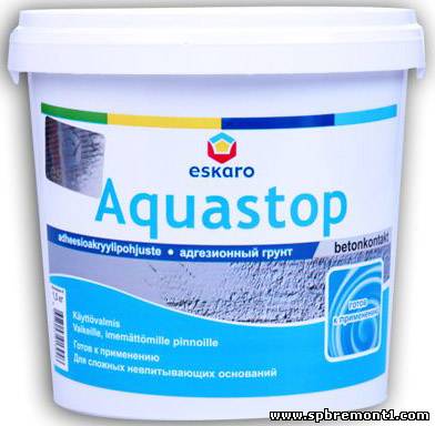

AQUASTOP BETONKONTAKT адгезионный грунт
Назначение
предназначен для обработки плотных, глянцевых и не впитывающих влагу оснований – монолитных бетонных стен, потолков и полов, железобетонных конструкций и т.д. для создания промежуточного сцепляющего слоя перед нанесением гипсовых, гипсово-известковых, известково-цементных и т.п. штукатурок, а также структурных красок и шпатлевок при внутренних и наружных работах. Может быть использован при ремонтных работах по поверхностям ранее окрашенным масляными и алкидными красками, а также облицованным керамической плиткой.
Расход
Около 250 г/м2 в зависимости от вида поверхности и способа нанесения.
готовый к применению
Полное высыхание
от 4 до 7 часов
Нанесение
кистью, валиком или шпателем
Условия нанесения
при температуре не ниже +10ºС и не выше +35ºС.
перед применением тщательно перемешать
Хранить и транспортировать при температуре от +5°С до +35°С.
Ключевые особенности
готов к применению
для сложных, невпитывающих оснований
для обработки керамической плитки перед повторной облицовкой
