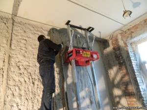

На 100 м брать машину можно...но дешевле не будет..объем маленький. Сейчас появилось новое оборудование штукатурные роботы полуавтоматы..для него 100 м полдня работы..вместе с маяками.. Принцип работы: создание зафиксированной рабочей поверхности для нанесения штукатурки. Фиксация осуществляется с помощью гидравлического домкрата к потолку и полу. Ограничения по высоте до 5м. Не может работать на лестничных маршах и фасадах. Пол и потолок должны быть ровными и прочными. Маяки выставляются точечно для упора на них нижней и верхней регулировочных реек. Рекомендумое горизонтальное положение маяков: нижний ряд 9-14 см от пола, верхний ряд 1,9 - 2 м. Максимальный шаг точечного маяка 2 метра. Верхняя регулировочная рейка снимается после фиксации направляющих движения, чтобы не мешать движению машины. При достижении верхней точки и упора в потолок машина двигается вниз срезая и заглаживая поверхность.

Робот штукатур для гипсовых штукатурок.
Внимание! Для наших клиентов мы проводим дополнительнуюмодернизацию роботов штукатуров. Теперь штукатурные роботы могут уверенно работать с гипсовыми штукатурками засчет нанесения специального покрытия направило. Так же мы можем установить на штукатурную машину доп.оборудование, которое позволяет подключать к штукатурной машине шланг штукатурной станции диаметром 25 или 35 мм. Вы сможете наполнять бункер штукатурной машины раствором автоматически. Технологии Модернизации
