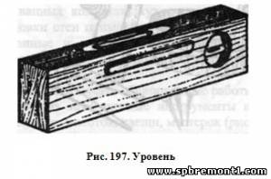

Прежде чем начать облицовочные работы, следует собрать необходимые инструменты и приспособления: молоток, клещи, мастерок (рис. 195),
Рис. 196. Бадья для раствора
шнур, гвозди, бадью для раствора (рис. 196), уровень (рис. 197) и отвес.
