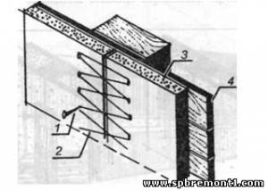

Бруски соединяются на шипах, которые, как и отверстия в стойках, промазываются столярным клеем. Перегородку следует обшить цементно-стружечными плитами и оштукатурить. В этой конструкции могут проявляться небольшие деформации, которые могут вызвать отпадение сухой штукатурки. Обычно оно происходит в местах соединения плит, потому целесообразно усилить стыки плит проволокой, прибивая ее гвоздями, как показано на рис. 100.
Рис. 100. Усиление проволокой стыка цементно-стру-жечных плит: 1 — гвоздь, 2 — проволока, 3 — цементно-стружечная плита, 4 — доски
