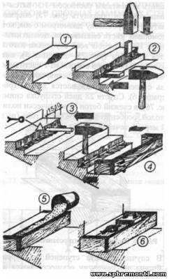

Ремонт таких ступеней является хлопотливым и трудоемким делом, но вполне возможен своими силами. Последовательность операций при таком ремонте показана на рис. 75.
Рис. 75. Последовательность операций при ремонте бетонных ступеней
Выщербленные и выкрошившиеся края ступеньки следует выровнять с помощью зубила и молотка, подготавливая соответствующий паз (рис. 75, операция 2) под новый слой бетона. Затем следует подготовить специальные хомуты для крепления арматурных стержней. После пробивки отверстий в ступеньке (рис. 75, операция 3) хомуты следует вставить в эти отверстия и залить цементным раствором 1:3. Затем через кольца хомутов протянуть (рис. 75, операция 4) арматурную проволоку диаметром 6 мм, которая с помощью кисти смазывается цементным раствором.
