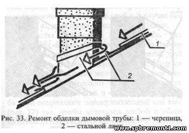

Вода чаще всего проникает в местах примыкания кровли к дымовым трубам, основаниям телевизионных антенн, выступам стен и т. п. От правильного устройства обделки этих мест зависит также и прочность кровли (особенно металлической). Поэтому в местах примыкания указанных элементов к материалу кровли следует устроить защитную облицовку из стального листа, предотвращающую проникновение воды и талого снега, с тем чтобы эта влага беспрепятственно стекала на кровлю, а по ней — в водосточные желоба трубы.
Способы устройства такой предохранительной отделки показаны на рис. 33, 34 и 35.
На рис. 33 показан способ примыкания кровли к дымовой трубе;

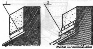

Рис. 35. Устройство стыка ската крыши со стеной: 1 — стальной лист, 2 — толь
а на рис. 35 — примыкание кровли к соседней стене.
