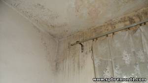

Появление в жилище домового гриба представляет опасность для здоровья людей, особенно детей. Систематические головные боли, заболевания суставов и дыхательных путей, а также плохое самочувствие - вот наиболее частые симптомы болезней людей, в чьем жилище появился домовой грибок.
О наличии грибка в доме свидетельствует повышенная влажность деревянных элементов, постоянный неприятный запах гниения, появление на штукатурке стен влажных пятен с характерными выцветами, вздутий (отслаивание от основания) и, наконец, отпадение слоев штукатурки.
На деревянных элементах появляются пятна коричневого цвета, которые через некоторое время темнеют и растрескиваются, а в деревянном полу грибок вызывает выпучивание или, наоборот, западание. Таким образом, если в доме чувствуется характерный запах гниения, а пол западает, необходимо в этом месте вскрыть доски пола и проверить наличие грибка на нижней поверхности досок и на лагах, по которым они настланы. Если с нижней стороны дерево прогнило и растрескалось вдоль и поперек, то это свидетельствует о поражении пола домовым грибком.

При обнаружении домового грибка на штукатурке необходимо ее сбить на площади, несколько превышающей заметные пятна. После обнажения кладки стены необходимо выбить на глубину 2-3 см раствор между кирпичами. Всю обнаженную часть стены тщательно просушить (например, с помощью электролампы или электрообогревателя) и пропитать противогрибковым средством. В новый штукатурный раствор следует добавить 2% (по весу) противогрибкового средства. Все полученные в результате разборки органические части лучше всего сжечь, а щебень, кирпичный бой и т. п., пораженные грибком, закопать в землю на глубину 1 м.
В продаже имеются различные противогрибковые средства, причем на упаковке указаны способы их применения. Перед приобретением следует посоветоваться со специалистом, который определит оптимальное средство для конкретных условий. Применяя такие препараты, следует иметь в виду, что они, в той или иной степени, ядовиты и едки, поэтому опасны для здоровья. При их применении необходимо соблюдать осторожность: в частности, нельзя работать при наличии открытых ран, а перед едой надо тщательно вымыть руки, во время работы не курить, не касаться загрязненными руками лица, глаз и т. п.

Самый надежный вариант защиты от плесени- использовать специальные грунтовки еще на этапе проведения ремонта. Для защиты ванной комнаты от плесени я пользовался грунтовкой МОНОЛИТ, производства Зелест.

Самый надежный вариант защиты от грибка – медный купорос. Дёшево и сердито, главное о мерах безопасности позаботьтесь. Та еще гадость.

Очень помогает обработка стен тряпочкой ,обильно смоченнок перекисью водорода. Или кисточкой.
