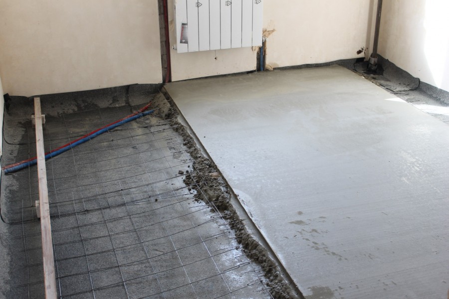

Выполняют цементно- песчаную стяжку полов по бетонному, каменному, кирпичному основанию с целью сглаживания его поверхности. В работе применяется раствор, который приготовлен из цемента марки М300 и песка в соотношении объемных частей 1:2,5 или 1:3.
Сухие материалы для раствора смешивают (либо используют уже готовую сухую смесь) и добавляют столько воды, сколько необходимо для того, чтобы готовый раствор получил консистенцию густого теста. Уложить такой раствор и разровнять его без использования вспомогательных конструкций и оборудования не всегда удается даже профессионалу. Разметить основание можно при помощи маяков - опорных точек, по направляющим из любых горизонтальных профилей, а также уложив марки - направляющие деревянные рейки любого сечения, которыми обозначают заданный уровень пола, то есть толщину наносимого раствора.
Profi
Строитель
Сообщений: 32
11:59
29.11.2019
У стены помещают первый основной маяк, а от него при помощи лазера с уголком или уровня и рейки один за другим на расстоянии 1,5 — 2 метров устанавливают остальные маяки. Направляющие рейки укладывают после установки угловых и промежуточных маяков. В пространство между направляющими рейками укладывают цементно-песчаный раствор. Заподлицо раствор выравнивают по уровню направляющих реек. Потом рейки удаляют и тем же раствором заделывают промежутки в стяжке. Уложенный и выровненный раствор должен иметь совершенно гладкую поверхность, без трещин и раковин.
Когда раствор немного схватится, его затирают большой теркой или штукатурной лопаткой и железнят (то есть присыпают сухим цементом и заглаживают гладилкой с металлическим полотном). После укладки раствора в течение последующих пяти дней стяжку поливают водой 2 — 3 раза в сутки. Все это делают для того, чтобы стяжка была прочной, на ее поверхности не образовывались трещины, не отслаивался и не крошился раствор. Время, за которое цементно- песчаная стяжка полностью высыхает и твердеет, — не менее двух месяцев. Дальнейшее устройство напольного покрытия возможно лишь в том случае, если влажность стяжки будет составлять не более 5 %.
