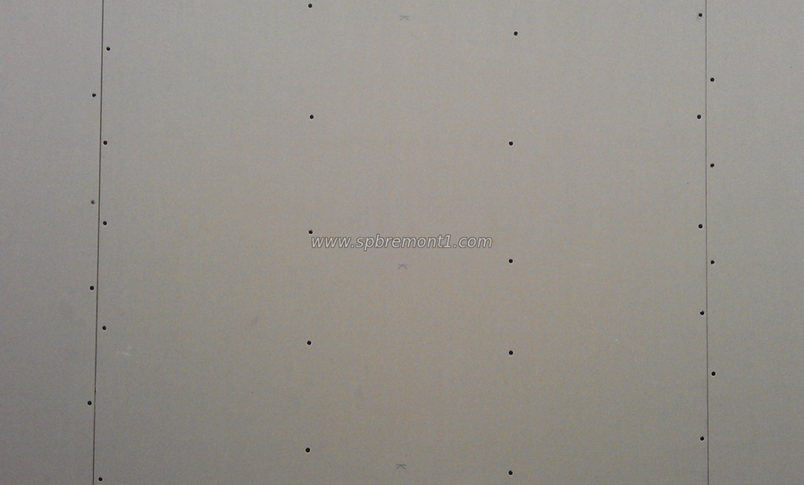

Станислав
Подскажите кто знает! Собираюсь возводить перегородки из ГСП плиты Кнауф в квартире старого фонда Санкт-Петербурга. Высота потолков 2,9 метра. Обшивать планирую в один слой гипсокартоном 12,5 мм. У вас в альбоме увидел фотографии ГСП перегородок с разным шагом стоечного профиля. Как я понимаю через 400 и 600 мм. Посоветуйте как лучше сделать? Так что бы понадежнее, и по технологии.
Прикрепления: 7062157.jpg (379.4 Kb) · 0342843.jpg (364.5 Kb)
