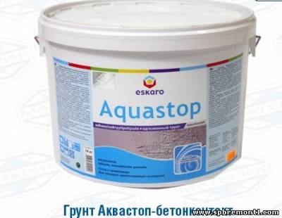

[quote=Прораб]Пятнадцать лет работаю, ни разу не видел что бы плитку ложили на старую, самопал какой то. Правильно ложить плитку надо на подготовленную поверхность! [/quote] Век живи, век учись. Как думаешь, а если Ветоконтактом пройтись по старой плитке- держаться будет?

Однажды приходилось укладывать новую плитку на старую, не удавалось просто сбить ее никаким способом. Старая плитка была советская еще, красная напольная, прочно приклеенная на что то непонятное, но очень сильное к полу. При попытках сбить вся слоилась, кололась, но держалась очень прочно. Пришлось ложить на старую. Загрунтовал бетон контактом АКВАСТОП, синим таким клеем с песком, и сверху произвел укладку.

"Мастер" описал очень удобный вариант решения проблемы с намертво прилипшей плиткой. У нас в ванной также сделали- хорошо, что уровень пола в ванной комнате был ниже уровня пола коридора.
