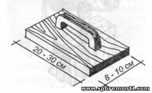

Рис. 150. Терка
— терка (рис. 150) для затирки и шлифовки поверхности стен и потолков;
