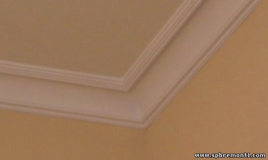

  Галтель, или потолочный плинтус, идеально завершает оформление помещения и придает ему неповторимый вид. Раньше галтели делались из гипса или алебастра. Их изготовление и монтаж были очень трудоемким и дорогим процессом. Поэтому нам они знакомы, в основном, по дворцовым интерьерам. С появлением современных материалов, область применения галтелей сильно расширилась. Классические серии профилей из твердого полистирола с рисунками под лепнину легко преобразуют простую комнату в парадный зал. При внешне неотличимом сходстве с дорогой и тяжелой лепниной, они практически невесомы и легко монтируются на стене. Галтели из полистирола не впитывают влагу и не подвержены усадке. Кроме эстетической функции, галтели выполняют еще одну важную миссию – благодаря своей гибкости они берут на себя часть деформаций потолка и стен, как известно, трещины появляются чаще всего на стыке потолка и стены, а также в углах. Если вы делаете ремонт в новостройке, то галтели это то, что вам нужно, ведь дом еще будет давать усадку и появление трещин неизбежно. Производители рекомендуют клеить галтели на различные специально разработанные клеи, но если вы собираетесь покрасить галтели вместе с потолком, то лучше и проще клеить их на шпаклевку, чем клеить галтели на спецклей, а затем замазывать шпаклевкой стыки. Будет гораздо крепче, красивее и быстрее. Этот способ не подходит, если потолок оклеен полистироловой плиткой, или на стене уже наклеены обои. Галтели клеятся после того, как закончена шпаклевка потолка и стен.
  Одним из самых сложных этапов в наклеивании плинтуса - зарезка углов потолочного плинтусов, стыкующихся в углах комнаты, под углом 45 градусов. А поможет вам в этом стусло - приспособление контролирующее угол отреза. Резать удобнее всего ножом для бумаги.
  При определенном навыке можно обойтись и без стусла. Тем более что все щели будут зашпаклеваны, поэтому требования к качеству стыка несколько снижаются. Перед приклеиванием обязательно приложите галтели к тому месту, куда собираетесь клеить, если необходимо скорректируйте угол (лучше семь раз отрезать, чем один раз ошибиться).
  Итак, галтель готова к приклеиванию. Густо намазываем шпаклевкой обе внутренние поверхности плинтуса: одна приклеивает к стене, вторая к потолку.
  Прикладываем намазанную галтель к углу, выравниваем и сильно прижимаем, так чтобы лишнюю шпаклевку выдавило наружу. Шпаклевка должна удерживать галтель на месте, если она отпадает, сделайте шпаклевку погуще. В трудных местах можно приколоть галтель булавкой или даже закрепить гвоздем, после высыхания шпаклевки, гвоздь удалить, дырку зашпаклевать.
  Вылезшую шпаклевку удаляем шпателем, передвигая его вдоль плинтуса по стене и потолку.
  То, что не удалось снять шпателем, размазываем кисточкой, хорошо смоченной водой. Кисть нужно часто полоскать в воде, смывая шпаклевку.
  Стыки галтелей заделываются таким же образом. На торец галтели наносится шпаклевка, стыкуем, снимаем лишнюю шпаклевку (хоть пальцем, если не жалко), размываем кистью.
  Когда прирезаете углы потолочного плинтуса, удобнее сначала подогнать сторону с углом 45°, а затем отрезать галтель по длине, что гораздо легче.
