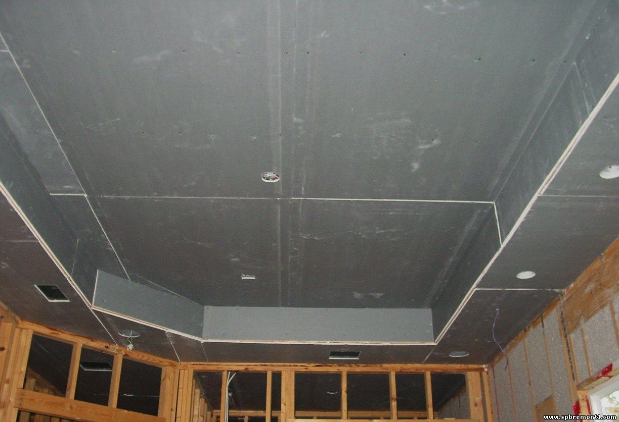

  Гипсокартонный подвесной потолок – это облицовка существующего потолка гипсокартонными листами с целью его выравнивания или утепления, а также для изменения высоты помещения с тем, чтобы скрыть в межпотолочном пространстве различные коммуникации, электропроводку, вентилляционные каналы и т.д.
  В зависимости от размеров помещений существует несколько способов монтажа:
  Вариант "A" Одногоризонтальный параллельный ростверк для помещений, у которых ни одна из сторон не превышает длину гипсокартонного листа (коридор, кухня, санузел, лоджия и т.д.)
  После предварительной разметки по периметру помещения (по стенам) строго в одной плоскости устанавливаются направляющие профили UD27 или UD17 (в случае применения эконом профилей для "тесных" помещений). Профили UD легко прирезаются ножницами по металлу, их крепление к стенам производится дюбелями  подходящей длины с шагом не более 600 мм.
  В направляющие профили UD с шагом 400 мм устанавливаются профили CD, отрезанные по большей стороне помещения. Места соединения профилей CD и UD фиксируются саморезами с пресс шайбой 13 мм. Для придания конструкции жесткости, после контроля по уровню, профили CD крепятся к основному потолку помещения прямыми подвесами ES 60/125 (П-образными скобами) с шагом не более 800 мм. В случае опускания подвесного потолка от основного на расстояние, превышающее длину детали ES 60/125(125 мм), применяются подвески с разжимным элементом в комплекте со стержнями удлиняющими нужной длины (250, 500 или 1000 мм).
  После подготовки металлокаркаса в пространство над ним монтируются требуемые коммуникации, прокладывается электропроводка и т.д.
  В соответствии с дальнейшей очередностью, если это необходимо и было заранее предусмотрено, для утепления подвесного потолка на профили CD укладывается теплозвукоизолирующий слой из минеральной ваты (рулонной или листовой). Вата не должна свисать под собственным весом.
  Затем производится монтаж гипсокартонных листов. Поперечные кромки листов, не имеющие обнижений, должны быть заблаговременно расшиты фасками не менее 8 х 8 мм при помощи ножа для резки гипсокартона. Листы располагаются вдоль большей стороны помещения и крепятся к профилям CD саморезами по металлу 3,5 х 25 мм с шагом не более 250 мм.
