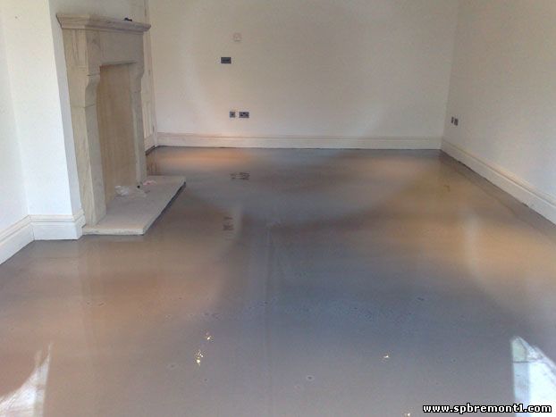

Наливные полы в квартире.
  В европейской технологии для изготовления стяжки применяются специальные самовыравнивающиеся смеси — так называемые наливные полы. Такой пол высыхает гораздо быстрее обычной стяжки (примерно за 10–15 дней) в зависимости от толщины стяжки. Непосредственно на наливной пол можно укладывать плитку, ламинат и ковровые покрытия. Для укладки же штучного паркета обязательно необходим слой фанеры. Кроме того, слой наливного пола имеет весьма небольшую толщину (от 25 мм.), что особенно удобно в квартирах с невысокими потолками. Отличные качества этого пола сделали его весьма популярным при небольшом перепаде высот в помещении.
