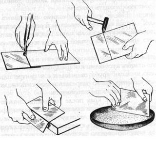

резка плитки  Самый доступный метод — когда керамическую плитку разрезают стеклорезом, его еще называют алмазом. Сначала нужно линейкой разметить линию от­реза и нанести ее мягким карандашом, лучше стеклографом, на лицевую часть плитки. При этом следите, чтобы проведенная линия четко соот­ветствовала и была параллельна граням плитки. Если промахнешься, то получится косой край. Но когда его увидишь, то уже будет поздно, пото­му что это обнаруживается только при укладке. После того как ты провела параллельную гра­ням черту, ты кладешь плитку на ровную поверх­ность и под линейку делаешь стеклорезом надрез керамического лицевого слоя. Стеклорез нужно прижимать с одинаковым на­жимом по всей проводимой линии. Не нужно дважды проводить им по одной и той же линии.
  После этого необходимо переломить плитку о край стола или деревянной рейки. Уз­кие полоски плитки нужно отламывать щипцами. Небольшие овальные вырезы в плитке делаются балеринкой. Отверстия в керамических плитках для уста­новки дюбелей нужно сверлить дрелью, исполь­зуя сверло только с победитовым наконечником, но делать это не надавливая на сверло и на мед­ленных оборотах. При сверлении плитку следует смачивать водой, а сверло охлаждать. Полистирольные плитки можно разрезать но­жовкой с мелкими зубчиками, а сверлят их обык­новенным сверлом.
