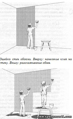

  Соблюдая технологию поклейки обоев наклеивание первого полотнища нужно на­чать от окна. При таком способе края (если обои бумажные)   полотнищ, наклеенные один на другой, не отбра­сывают тень и становятся малозаметными.  Целый кусок обоев необходимо зафиксировать на стене так, чтобы он аккуратно входил в нишу оконной рамы. Существует другой способ. Нужно нанести первую вертикальную линию. Она наносится на расстоянии от угла, равном ширине полотнища, с заходом его на следующую стену на 3—5 см. Отбивают эту линию отбивкой. Напоминаем, что отводка стен заключается в том, что по линии верхней отбивки, а также в уг­лах и у плинтусов для прочного приклеивания по­лотнищ стену промазывают клеевым составом по­лосой 10 см.
  Первое полотнище, намазанное клеем, складыва­ют, подносят к стене и наклеивают с заходом 1- 2 см на потолок, при этом отворачивают только один край. Верхняя кромка должна идеально совпадать с лини­ей отбивки, а боковая кромка полотнища — строго соответствовать вертикальной линии. Если вы работаете с кем-то вдвоем, то один из вас стоит на стремянке, а другой смазывает по­лотнище обоев клеем, складывает его, берет дву­мя руками и подает стоящему наверху, который, в свою очередь, берет полотно сверху и распуска­ет его, а стоящий внизу слегка натягивает нижний конец полотнища и кромкой прикладывает к вертикальной линии.
технология поклейки обоев  После этого полотнище приглаживают к стене. Для этого нужно провести сверху вниз мягкой тряпкой или щеткой. Движения разглаживания должны идти от середины к краям. Движение рук напоминает схему рисования елочки. Нужно следить, чтобы не появлялись морщины, складки и пузыри. Если пузырь все-таки появился, то нуж­но приподнять лист и прикатать его к стене более  ровно. В случае, когда сделать так невозможно, пузыри прокалывают или делают небольшой раз­рез бритвой. Воздух при этом удаляется, и пузырь приглаживается.   После этого наклеивают второй лист обоев. Первое полотнище служит ориентиром, а листы склеивают встык.
