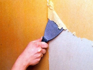

Подготовка стен под поклейку обоев
   Правила подготовки стен под поклейку обоев очень просты: стена должна быть гладкой и сухой.
подготовка стен под поклейку обоев  Если вы решили подойти к этому вопросу серьезно, тогда начнайте подготовку стен под оклейку с грунтовки и шлифовки.
  Ремонт и очистка поверхности от загрязнений включают в себя такие же операции, как и для ма­лярных работ. Видимые на поверхности трещины, выбоины и другие дефекты разрезают, расчищают стальным шпателем до мест с прочной штукатуркой и заде­лывают соответствующим штукатурным раство­ром (например гипсовая штукатурка РОТБАНТ). Незначительные трещины, отверстия от гвоздей, щели только разрезают стальным шпате­лем и прочно заделывают шпаклевкой. Все отремонтированные места до оклейки обо­ями должны быть просушены. После ремонта поверхность следует хорошень­ко отшлифовать наждачной бумагой, удаляя шероховатости и отдельные песчинки. Стены, ранее окрашенные клеевыми или из­вестковыми красками, полностью очищают от набела водой и шпателем. Пятна на поверхности стен, если они могут проступать через обои, следует закрасить нитро  лаком, нитроэмалью или заклеить тонкой алюми­ниевой фольгой.
  Если стены оклеены простыми обоями, необхо­димо очистить от обоев. Все другие виды пленочных и рулонных мате­риалов, наклеенные ранее так же подлежат удалению. Масляную краску удалять не следует. Ее необходимо промыть водой с содой или порошком и дать просохнуть. Поверхность, окрашенную эмалями, также промывают и очищают наждачной бумагой.
  Если поверхность обита сухой гипсовочной шту­катуркой или гипсокартонными листами, сначала гипсовым раствором шпатлюют стыки, затем окле­ивают их марлей, снова шпатлюют и зачищают наждачной бумагой. Гвозди «утапливают» на глу­бину 1 мм, шляпки закрашивают шпаклюют, углубления шпатлюют и после сушки шлифуют.
  Дощатые поверхности, предназначенные под оклейку пленочными и рулонными материалами, предварительно обивают ДВП или картоном, а за­тем обрабатывают, как описано выше.
  Поверхности из древесностружечных, древес­новолокнистых плит и фанеры подготавливают аналогично обработке сухой гипсовой штукатурки. Для того чтобы пленочные материалы идеально лежали на стене, необходимо после прочистки, ре­монта и грунтовки стен неровные мес­та или всю поверхность повторно шпатлевать и отшлифовать наждачной бумагой или. Затем поверхность нужно загрунтовать клеем, предназначенным для наклейки данного материала.
  Если вы собираетесь клеить обои не до потол­ка, то надо произвести «отбивку» верхней ли­нии. Для этого необходимо расстояние от потолка до верха отделки отметить карандашом или мелом в углах помещения на каждой стене. Затем с по­мощью отвеса или шнура, отбивки отбивается линия. Исходя из практи­ки наклеивания обоев известно, что в некоторых помещениях линия потолка не всегда строго горизонтальна, поэтому лучше проверить линию с помощью водяного уровня.
  Проклейку или грунтовку поверхностей выпол­няют разведенным клеевым составом или масти­ками, предназначенными для наклейки пленочных и рулонных материалов. Эта процедура поможет закрепить мельчайшие песчинки и пыль, которые могут отрицательно сказаться на качестве клеево­го соединения.
