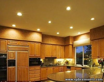

 Точечные потолочные светильники бывают не только разной формы, но и разного цвета.
