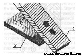

Циклевание состоит в снятии тонкого слоя древесины с планок с помощью паркетной цикли. Перед началом работ необходимо подготовить соответствующим образом циклю. Циклю сначала затачиваем напильником с мелкой насечкой так, чтобы угол лезвия цикли составлял 30-35° (рис. 131).
Рис. 131. Заточка цикли: 1 — напильник, 2 — цикля
