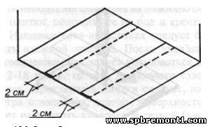

4. До нанесения клея надо уложить листы так, чтобы они перекрывали друг друга по ширине не менее чем 1 см (рис. 136).
Рис. 136. Способ укладки рулонного покрытия пола в помещении
5. После этого подрезать листы, чтобы они тесно прилегали друг и другу в швах.

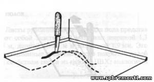

Рис. 139. Разрезка вздутия в рулонном покрытии пола
— отстающий от основания участок ковра разрезать крест-накрест острым ножом (рис. 139);
Рис. 140. Зачистка основания пола
— очистить основание металлическим шпателем и высушить (рис. 140);
— нанести на основание новый слой клея, уложить разрезанный лист и накрыть тяжелым грузом на 10-12 часов.

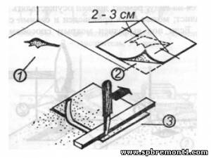

Сильно поврежденные участки ковра следует вырезать и заменить новыми. На поврежденное место нужно наложить кусок нового листа на 4-5 см больше поврежденного и сквозь два слоя острым ножом прорезать новый и старый куски листа (рис. 141).
Рис. 141. Последовательность операций при ремонте поврежденной части пола
После этого следует очистить основание, нанести на него слой клея и наложить заплату. Цвет и фактура заплаты должны соответствовать существующему покрытию пола.
