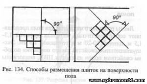

Приклеивать плитки следует, начиная с центра помещения, причем поверхность пола следует расчертить квадратной сеткой (рис. 134) либо параллельно стенам, либо под углом 45° к ним.
