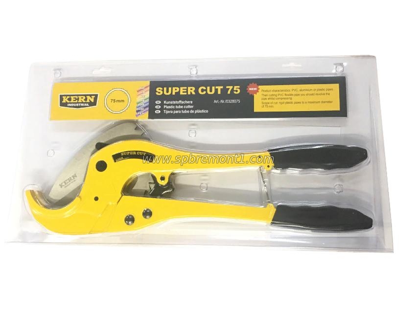

abc20002
14:53
21.11.2019
Как правильно и по критериям каким выбирать не подскажу. Но кому актуально, поделюсь чисто личным опытом. Вот такие керновские ножницы отличные. Фото добавляю для наглядности. Сам летом ремонт закончил, поэтому их полностью их опробовал на монтаже труб ПВХ в ванной комнате и на кухне. Отличный инструмент.
