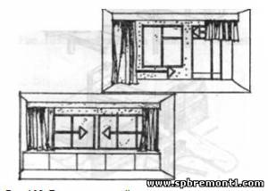

Рис. 109. Варианты устройства шторы на окне
На рис. 109 приведены возможные варианты применения штор в зависимости от формы стены с окном, а на рис. 110 - примеры применения занавесок для членения помещений.
Однако важно обеспечить, чтобы штора или занавеска как днем, так и вечером не мешала пользованию подоконником или мебелью, установленной у этой стены.

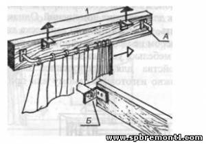

Рис. 111. Вариант конструкции карниза: крепление к потолку
Устройства для задергивания занавесок и штор можно изготовить самому или приобрести в магазине. Один из вариантов конструкции карниза приведен на рис. 111.

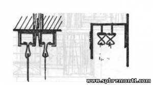

Рис. 112. Варианты подвески разделительной занавески

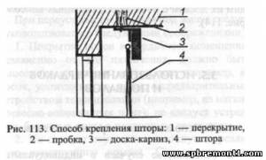

На рис. 112 приведены примеры крепления разделительных занавесок, а на рис. 113 — аналогичное устройство для подвески оконных штор.

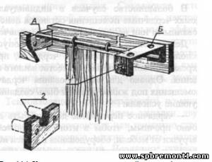

Разделительная занавеска в верхней части должна быть закрыта досками с двух сторон; высота досок должна быть такова, чтобы они закрывали устройство, по которому эта штора будет перемещаться (рельс, струна и т. п.).
Рис. 114. Карниз для подвески оконной шторы: 1 — скоба для крепления доски, 2 — пробка, забитая в стену
Доски прикрепляются к вбитым в потолок пробкам с помощью винтов. У окон могут применяться два способа крепления досок, закрывающих передвижные устройства: к потолку (А) или к стенам (Б). Рельс или стальная трубка могут крепиться к закрываю¬щим их доскам с помощью деревянных консолей (рис. 114).
