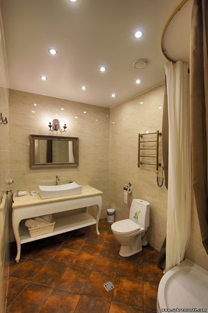

Здравствуйте, недавно заказали свет, повезло нашли с дизайнером магазин, где светодиоды со скидкой 80% распродаются. Вот как что должно получится. Как Вам? Интересно мнение со стороны.

Никто ничего не пишет(( Никому не нравится

нравится! особенно идея со шторой нравится - не видела таких решений
