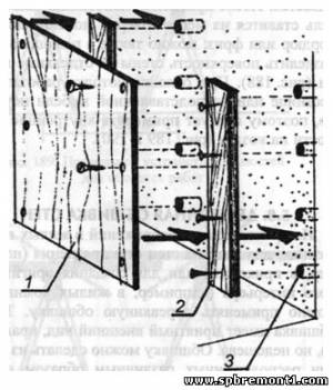

Способ укладки плит на стене показан на рис. 191. К деревянным пробкам, вбитым в стену, перпендикулярно к полу крепятся рейки, а с помощью винтов или гвоздей к ним прикрепляются плиты.
Рис. 191. Крепление панельной деревянной обшивки к стене: 1 — панель, 2 — рейка, 3 — деревянные пробки в стене
Расстояние между рейками зависит от ширины плит, но не должно, однако, превышать 60-70 см. По краям обшивки или в местах швов между плитами можно применять декоративные планки (рис. 192).
