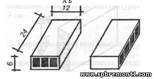

Рис. 88. Пустотелый кирпич: а) с продольными пустотами, б) с поперечными пустотами
Каменные перегородки лучше всего делать из пустотелого кирпича (рис. 88), поскольку они легче перегородок из обычного кирпича и отличаются повышенными тепло- и звукоизоляционными свойствами. Кирпич должен быть правильной формы, без трещин и хорошего качества.
Рис. 89. Кирпичная перегородка, армированная полосовой сталью: 1 — полосовая сталь
При кладке перегородки из пустотелого кирпича на цементном растворе следует хорошо ее армировать, закладывая через каждые 3-4 раза стальную полосу толщиной 1 мм и шириной 20 мм (рис. 89).
