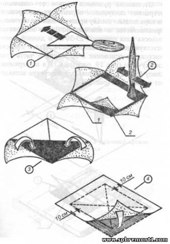

Вследствие плохого сцепления толя с основанием или неправильного соединения двух слоев толя возникают так называемые пузыри. В этих местах следует прорезать толь ножом в продольном и поперечном направлениях (рис. 17);
отвернуть края толя и очистить основание от мастики (оно должно быть сухим) — рис. 18, операция 1).
Затем основание покрывают мастикой (рис. 18, операция 2), приклеивают кусок толя, подкладывая его под отвернутые края (рис. 18, операция 3), смазывают мастикой и приклеивают нарезанные ранее углы. Все это еще раз смазывают мастикой и приклеивают заплату из толя, которая должна перекрывать швы не менее чем на 10 см (рис. 18, операция 4).
