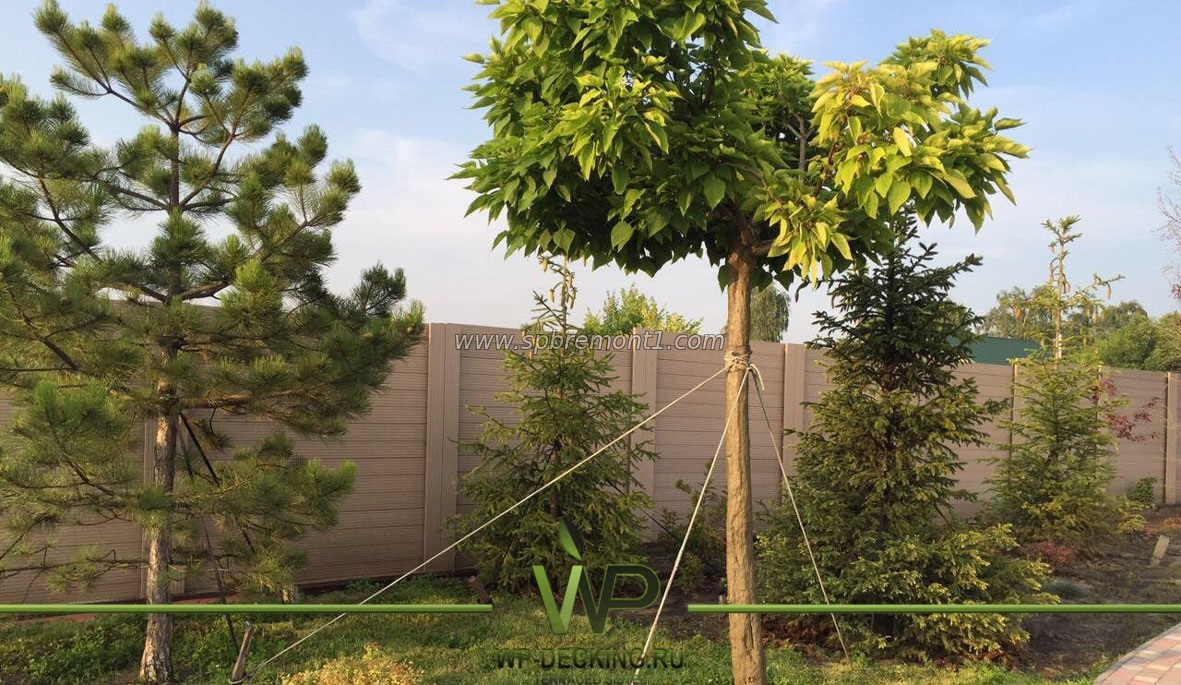

Забор у нас из ДПК. Лучше, не придумать, нравится абсолютно все: внешний вид, простота использования ( красить, обрабатывать чем то ненужно), износостойкость ( 10 лет уже, в прекрасном состоянии). Заказывали в компании Вудпласт, на рынке России уже более 12 лет.
