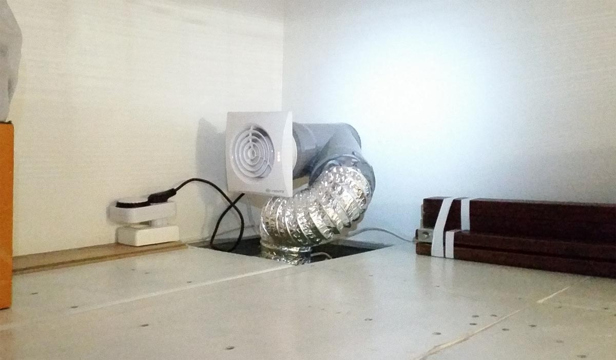

Потолок в санузле подшит на 2,7 метра, поэтому было принято решение установить второй вентилятор. Через фановый тройник подсоединил второй вентилятор который уже вытягивает воздух из комнаты через потолок санузла.

Конечно можно купить программируемую принудительную вытяжку, есть модели управляемые со смартфона, но я купил за 300 рублей программируемую розетку с 24 часовым таймером. В настройках выставил работу вытяжки комнаты 15 минут включен/30 минут выключен. Вытяжка санузла включается от света.
