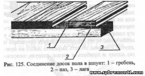

Паркет настилается обычно в жилых помещениях. Дощатые полы настилаются по лагам, к которым прибивают доски. Доски можно соединять в шпунт, т. е. на шпунт и гребень (рис. 125).

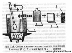

Если доски не прогибаются, а в полу, вследствие их высыхания, появились узкие щели, то они заполняются специальной замазкой, которая приготовляется следующим образом: 250 г столярного клея растворяются в 1 л воды, куда добавляются древесные опилки, которые всыпаются небольшими порциями в горячий (но не кипящий) клей и непрерывно перемешиваются до получения густой массы (рис. 128).

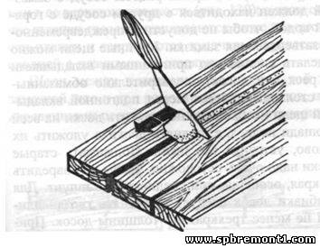

После этого очищенные от грязи и пыли щели заполняются приготовленной замазкой (рис. 129).
Рис. 129. Заполнение щелей в полу с помощью замазки
Во время работы сосуд с замазкой должен находиться в другом сосуде с горячей водой, чтобы не допустить преждевременного затвердевания замазки. Крупные щели можно заделать специально пригнанными вкладышами из реек или досок, предварительно обмазанными столярным клеем.
