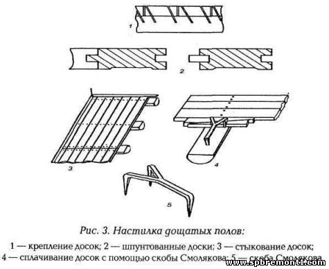

  Полы из фрезерованных досок благодаря пазогребневым кромкам отличаются повышенной плотностью, ровностью и меньшей склонностью к деформации при колебаниях показателей температурно-влажностного режима.
  Ширина таких досок 68—138, а толщина 28 и 36 мм. Внизу каждой доски выбрано продольное углубление (продух) высотой 2 мм, благодаря которому достигается более плотный их контакт с лагами и одновременно обеспечивается постоянная циркуляция воздуха по всему межлаговому пространству в целях предотвращения развития плесени и подсушки полового покрытия.
  При устройстве пола первую доску укладывают к стене пазом с отступом 10—15 мм, который фиксируют с помощью калиброванных прокладок. Первую доску крепят к лаге гвоздями, длина которых в 2—2,5 раза больше толщины досок. Гвозди забивают по одному (два) в каждую лагу, загоняя шляпку на 2—3 мм вглубь для того, что-бы при выравнивании досок не повредить инструмент.
Лунки вокруг шляпок перед окраской полов зашпаклевывают. При установке следующей доски ее паз насаживают на гребень предыдущей молотком. Чтобы доска по своей длине не давала отбой, на соседней лаге укладывают шпунтованный брусок, который расклинивают с упором в стальную скобу (рис. 3).
Устройство полов из досок
  Таким образом, настилают две доски, кроме 2—4 последних, которые укладывают сначала свободно с зазором у стены 10—15 мм, а затем осаживают на шипы. При этом ударять молотком по доске следует через деревянную прокладку, чтобы не повредить ее. Зазор между правильно настланными досками должен составлять не более 1 мм. При устройстве таких досок «паркетным способом» первая доска укладывается так же, как в предыдущем способе, но гвоздь забивают ближе к стене — так, чтобы его шляпка оказалась под плинтусом. После этого во внутренний угол гребня в каждую лагу под углом 45° С забивают гвоздь, причем шляпку «топят» в толще древесины. К первой доске прикладывают вторую, надевая паз на гребень и прижимая ее скобами и клиньями. Гвозди следует забивать сначала в крайние лаги, затем — в оставшиеся. Зазоры между досками более 1 мм не допускаются. Последние доски следует прижимать клином и вбивать прямой гвоздь в зону плинтуса (рис. 4).
