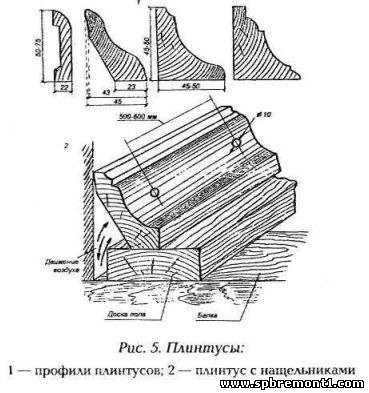

Вместо решеток можно сделать плинтусы с нательниками. В этом случае доски пола не должны доходить до стены на 3 см. Плинтусы могут быть любой формы,
но на их тыльной стороне необходимо сделать паз или скос. В плинтусе сверлят отверстия диаметром 1 см на расстоянии одно от другого 500—600 мм (рис. 5).
Установка деревянного плинтуса
