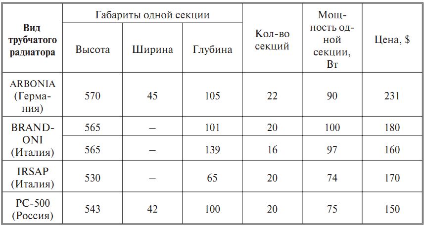

   Благодаря тому, что стенки этих радиаторов значительно толще панелей, а при их сборке не используется сварка, они служат значительно дольше – до 15 лет в наших центральных системах отопления с загрязненной водой, и до 50 лет – в автономных системах с очищенной водой.
Вид трубчатого радиатора
