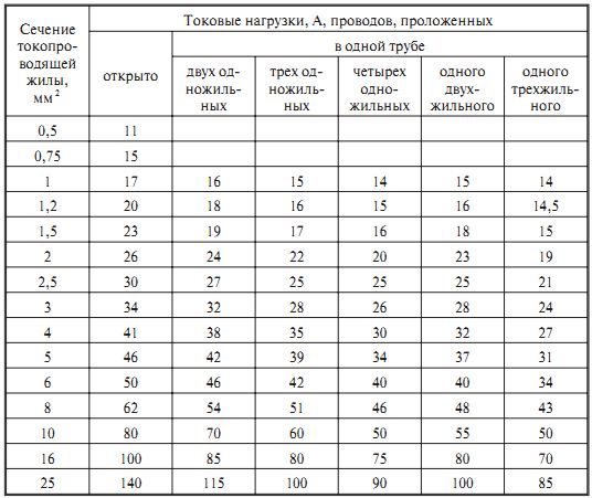

Длительно допустимые токовые нагрузки на провода с резиновой и поливинилхлоридной изоляцией с медными жилами

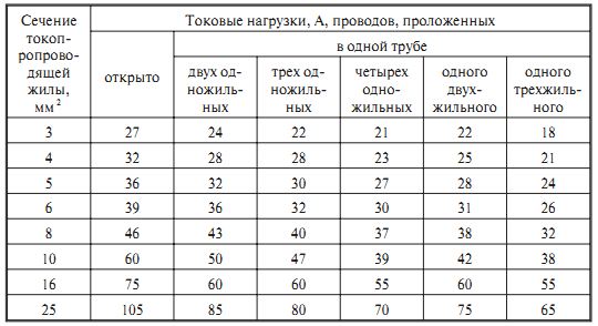

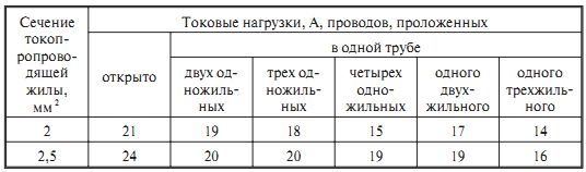

Длительно допустимые токовые нагрузки на провода с резиновой и поливинилхлоридной изоляцией с алюминиевыми жилами
Допустимые длительные токовые нагрузки на провода с резиновой и поливинилхлоридной изоляцией, приведенные в таблицах приняты из расчета нагрева жил до 65°С при температуре воздуха 25°С, а нагрузки на неизолированные шины – из расчета их нагрева до 70°С при такой же температуре воздуха.
* Примечание: При определении количества проводов, прокладываемыхв одной трубе (или жил многожильного проводника), нулевой рабочий провод четырехпроводной системы трехфазного тока (или заземляющую жилу) не учитывают.
