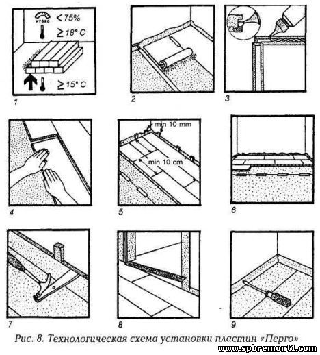

  Укладка ламината должна выполняться в соответствии с инструкцией изготовителя, прилагаемой при покупке пластин.  Хранить пластины нужно в сухом отапливаемом помещении, без сквозняков, на расстоянии не менее 1 м от стен. В случае повреждения упаковки ее следует вновь запаковать с помощью клейкой ленты.
  Перед укладкой пола нераспакованные пластины следует уложить в ряд и на 2—3 дня оставить в середине
помещения, в котором эти пластины будут укладываться, при этом должна быть обеспечена температура не менее 18 ° С и относительная влажность до 75%. Каждую пачку необходимо распаковывать непосредственно перед укладкой пола (рис. 8—1).
Работы по укладке ламината
1. Основание под ламинатное покрытие должно быть твердым, ровным и сухим. Неровный пол следует выровнять шпаклевочной массой для полов. Покрытие пола из поливинилхлорида, линолеума и других твердых покрытий пола можно оставить на месте. На неорганические полы следует укладывать пароизоляцию из полиэтиленовой пленки толщиной не менее 0,2 мм с минимальным нахлестом полос 20 см так, чтобы она не поднималась на стены, а ее концы были по всей длине заклеены самоклеющейся лентой. При укладке ламината на имеющиеся покрытия органического происхождения пароизоляции кладется непосредственно на эту основу (рис. 8—2).
2. Все элементы ламинированного пола склеиваются между собой при помощи конструкции шпунт — паз. В случае попадания инородного тела между шпунтом и пазом, его необходимо удалить. Затем вдоль верхнего торца паза наносится тонкий слой клея (рис. 8 — 3) и элементы немедленно соединяются так, чтобы между ними
не осталось щели (рис. 8—4). Клей должен быть выдавлен из мест соединений по всей длине. Необходимо оставить минимальное количество клея, предотвращающее проникновение влаги. Остатки клея необходимо удалить. После окончания укладки следы клея удаляются специальным средством, но не мокрой губкой.
3. Укладку лучше всего начинать вдоль стены по направлению света. Вдоль всех стен и около конструкций необходимо оставлять не менее 10 мм зазора при помощи распорных клиньев. Для укладки можно применять обрезки пластин длиной не менее 40 см (рис. 8—5).
4. Пластины начинают укладывать так, чтобы первый ряд был пазом к стене. Второй ряд следует начинать от обрезанной части первого ряда. Три первых ряда (рис. 8—6) необходимо проверить при помощи линейки и шнура, настилая вначале их всухую без клея. Затем, пользуясь специальным набором инструментов для укладки и проверяя чтобы соединения были точные и прямые, производится склейка первых трех рядов. От правильности укладки этих рядов зависит качество укладки всего пола. После этого этот участок пола оставляется минимум на два часа для высыхания клея, после чего можно продолжать укладку. Отпиливается элемент нужной длины от последнего ряда так, чтобы оставался зазор и соединяется с предыдущим рядом, используется специальное приспособление (рис. 8—7). При этом между стеной и полом постоянно вставляются распорные клинья.

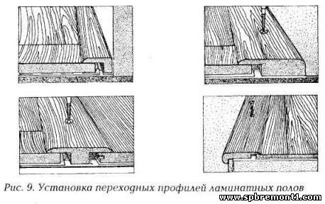

5. Следует предусматривать зазоры в дверных проемах, на стыках с другими видами полов, а также около стен. В помещениях с длиной стен более 6 м и шириной более 5 м сумма припусков (вместе с теми, которые у стен) должна быть более 15 мм. В помещениях более 10 м или шире 8 м необходимо делать дополнительные зазоры. Эти зазоры можно закрыть специальным профилем (рис. 8—8 и 8—9).
Порожки для ламината
6. Время высыхания клея примерно 12 часов после укладки пола, в это время можно вынимать распорные клинья. К полной нагрузке пол готов через 24 часа. В это время можно прикрепить к стенам плинтусы. На рис. 8 показаны плинтуса, профили для перехода с одного уровня на другой или для разных типов пола, а также профили для дверей без порогов или при устройстве пола на больших площадях (при длине более 12 м и ширине более 8 м) и профиль для ступенек.
