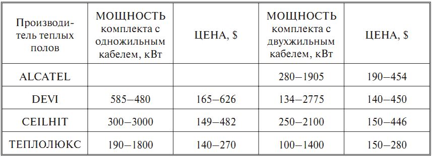

  Электрический подогрев пола не опаснее, чем скрытая проводка в вашем доме. Срок их службы соизмерим со сроком службы самого строения. Производители оборудования, как правило, дают гарантию на провод не менее 16 лет, а на термо датчик и терморегулятор – до 2 лет. Предельный возраст безотказной работы кабеля составляет не менее 40–50 лет. Признанными на российском рынке поставщикам теплых полов являются: ALCATEL (Норвегия), DEVI (Дания), KIMA (Швеция), CEILHIT (Испания), ТЕПЛОЛЮКС (Россия).
 В комплект входят: нагревательный элемент, монтажная лента и простейший терморегулятор с датчиком.
  Высокая цена продукции компании ALCATEL объясняется тем, что кабели только этой марки имеют сплошной металлический герметичный слой. Они не поглощают влагу, которая является главным врагом всех кабелей, и поэтому сохраняют свои свойства в течение не менее чем 70 лет.
